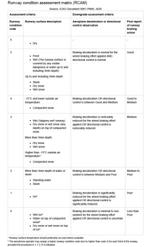

Tabellen det snakkes om er vist i vedlegget som er fritt hentet fra UK CAA. Den er fritt hentet fra ICAO Doc 9981.
Siden "runway condition code" ikke er i bruk (som nevnt av field_in_sight, den er korona-utsatt til 2021) og "pilot report" ikke er objektiv sett fra et vitenskaplig standpunkt, sitter en igjen med "runway surface description" som er veldig begrensende når det kommer til lag med forskjellige kontaminenter. Det er denne tabellen som Airbus har en variant av i sin dokumentasjon som flygerne har brukt i et par år nå... Hele poenget med dette systemet er å komme bort fra de til dels tilfeldige friksjonsmålingene (i et globalt perspektiv) målt med et sykkelhjul bak en Landcruiser.

Fant denne ICAO-tabellen på Facebook. På ett eller annet tidspunkt vil også de lokale måtte følge dette, sies det fra kyndig hold.
