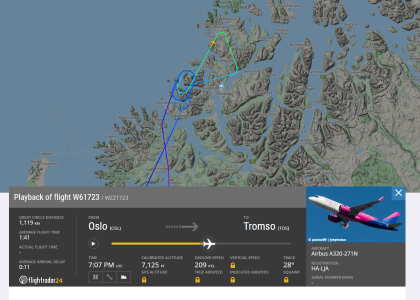

[QUOTE=Balle Chlorin;1218833]Ser ut som kapteinen syns det er gøyere å lage kule mønstre enn å lande i "snøstormen" i TOS i dag:
https://www.flightradar24.com/WZZ1723/264f2500[/QUOTE]
Det er ingen piloter på rutefly som heller lager kule mønster istede for å lande. Uansett om det er Wizzair eller andre.
Re: Ny Wizz Air-base: OSL og norsk innenriks - nettverk og operasjoner
Wet snow on ice, 6 mm og BA 4/3/4. Litt avhengig av de ulike selskapenes manualer, kan Wet snow on ice, gi problemer med performance. Men det kan legges opp til «pilot judgement», noe åpenbart ikke Wizzair har gjort, ettersom at alle andre flyselskaper lander

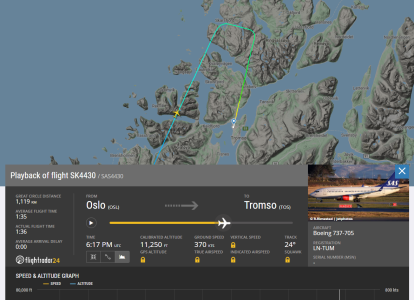

Vel både SAS Norwegian og Widerøe lander da uten problemer, mens Wizzair ser ut til å komme for høyt, og ser ut til å gjøre en del andre avvik ifh til normal innflyving, før de bare stikker av. Høh?
