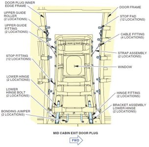

Noen som vet plasseringen på boltene i bildet? Det at mutteren løsner ser ikke umiddelbart kritisk ut da det er bolten som holder hva det nå enn er på plass. I midten ser man en kronemutter, altså en mutter som kan låses med en streng, noe som benyttes der det ALDRI skal løsne.
Klart...når ting løsner så begynner det å "jobbe" og så kan det påvirke ting andre steder, men umiddelbart så synes jeg ikke dette var til å miste nattesøvnen av.

Døra er bunnhengslet og på bildet ser du en av hengslene i bunn. Fjæra du ser komprimert nederst på bildet hjelper døra opp når den brukes som nødutgang. Døra ligger låst bak noen "stops", metallbraketter som den hviler mot. Når håndtaket roteres på nødutgangen løftes døra opp ca 4 cm, går klar av stopsene, og kan vippes ut i toppen.

Mulig jeg ikke forstår helt her, men hvorfor trenger man disse fjærene på en "plug door" som ikke skal åpnes ved evakuering? Forstår at man har den mekanismen på en dør i nødutgang, men her snakker vi jo om en plugg som ikke skal fjernes annet en ved vedlikehold...
Ok. Så det er «stopsene» som holder igjen trykket. De løse boltene skal da ikke ha så mye å si og burde kanskje gitt en lekkasje før døren løsnet nok (oppover) til at stopsene ikke klarte å holde trykket lenger. Igjen, over tid kan mye skje, men ser ikke umiddelbart at de boltene er relatert til ulykken.
Enten fordi det gjør det lettere å åpne døra når de gjør vedlikehold (C-check, hvert 2-3 år), eller mer sannsynlig: Det er billigere å gjenbruke delene fra nødutgangen enn å designe nye...
Korrekt, stop pads holder trykket. De er fire bolter, to oppe som forhindrer døra fra å rulle opp i sporene øverst, og to nede som forhindrer døra fra å skli opp på hengslene nede. Uten disse er det bare tyngdekraften som holder døra nede. I tillegg er det fjærer i hengslene nede som dytter døra oppover. Uten boltene vil turbulens, flex i ramma og vibrasjoner kunne gjøre at døra bevege seg oppover. Og beveger den seg 4cm opp så er den forbi stopsene og døra flyr ut.
