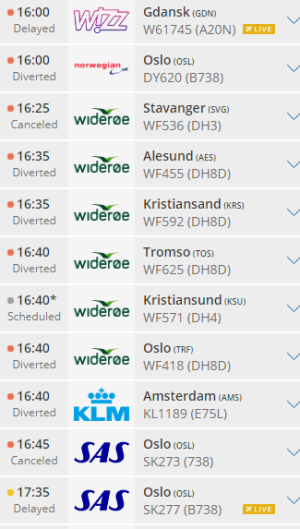

I dag virker det som et mer generelt problem i Bergen
