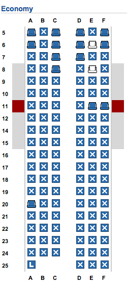

Har nå sjonglert litt frem og tilbake da det dukket opp ett F-sete på EMG raden, og på KVS toolen er det blokkert. ved siden av meg og EBG passasjeren. Måtte det bare vare....
Dette tror jeg ikke fungerer...
Midtsetet ble blokkert - men når jeg sjekket inn som BN1 forsvant blokkeringen fra Expertflyer. Skal bli spennende å følge med...
Sitter på 6F (Gull) og en sølvmedlem på 6D.

Trenger ikke være i siste liten. Booket en flight søndag kveld, kun midtseter igjen i Plus når jeg skal velge sete. I kvs ser det slik ut, mye blokkert.
Code:
     A   B   C   |   D   E   F
 1   X   +   X       X   X   -
 2   -   +   -       -   X   -
 3   -   X   X       -   X   -
 4   X   X   X       -   X   X
[+] Available     [P] Preferred   [G] Galley
[-] Unavailable   [X] Blocked     [|] Aisle
