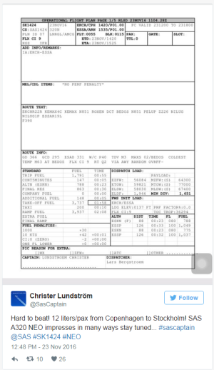

Loadsheet fra en av SAS sine NEO flighter ARN-CPH. Relativt hygge drivstofforbruk
Re: SAS med ordre på 30 A320neo
Synes den var tung jeg, 56t er jo typisk ZFW i 738 med 90% belegg, hvis jeg husker riktig.
Mere enn 17 t under MTOM, og mere enn 6 t under MZFM, svært lav cost index og en fin tail wind hvis jeg så riktig. Skulle bare mangle at ikke den bruker vesentlig mindre fuel enn en CEO, men syntes ikke den planen sier stort om det med mindre man har en tilsvarende for CEO å sammenlikne med.
