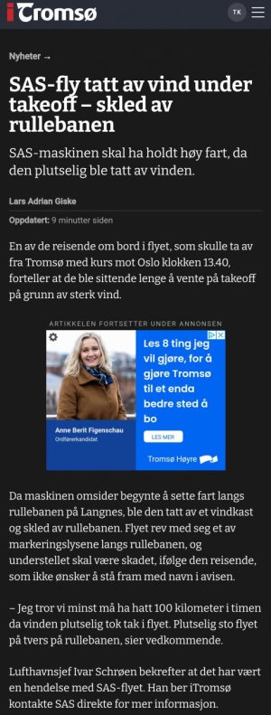

Har ikke hørt om at et fly på takeoff-roll blir tatt av vinden før. Noe galt med målingene, eller er det bare slikt som skjer?
Hva var vinden?
Gust på 73 knop...
