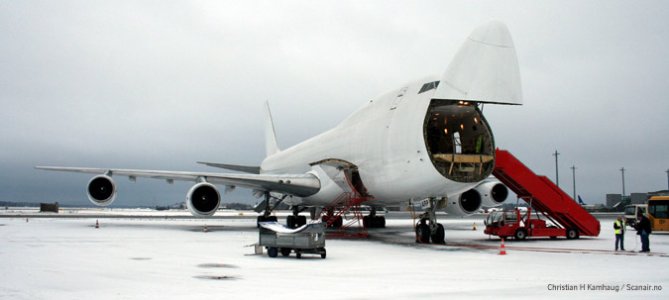

Skal legge ut et par bilder hvis ønskelig ;). Nå er alle pallene ferdig bygd og klare for å kjøres bort til flighten as we speak. Så rundt 18:00 regner jeg med at vi får en takeoff ;:D

jeje, snart 12 timer forsinket... og nå skal det bygges ytterligere 3 lowerdeck pallets... se ikke bort ifra at denne maskinen aldri tar av =P... lei flyet allerede.

Årsaken til forsinkelsen i dag var at noe viktig frakt fra Sverige ble stående fast ved grensen ved Svinesund på grunn av manglende tollpapirer. Fisken var klar, menSkybridge CEO Arild Jaabæk sa til meg at de hadde mulighet til å være fleksible og holde igjen flyet om noe slikt skjedde. Nå tror jeg ikke de da var klar over at frakten måtte pakkes om før den kunne lastes - da hadde de kanskje dratt til morgenen i dag.

Vi begynte å pushe den rundt 20:20 tiden... da fikk vi problemer med isen siden 171L har en fin liten oppoverbakke =). Vi fikk problemer med 747 staven som sitter mellom pushbacken og selve nesehjulet. Vår egen knakk, dem sin fikk brudd et par steder... men tekniske sin, også den siste vi hadde fungerte til slutt ;).
Når klokken var slagen 21:30 ca. takset den.
Kort sagt... alt gikk galt =p... rundt 19:00 tiden fikk vi beskjed om at det var noen kolli som akkurat hadde kommet inn mens vi lastet og måtte bygge opp 2 i P kontur (lowerdeck pallets 1.63cm høy) siden dem måtte ha stokket om på alt i main. I en 747F bygger man som oftest D-Kontur i main... og P i lowerdeck som sier at den kan være 2.99m høy på den ene siden, og 2.43m på den andre siden ved bruk av en "PMC 96"pallet"
