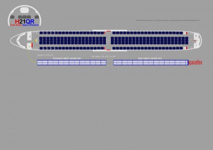

Ser på tegningene H21QR, og undrer meg litt over to små detaljer.
Galley space. Det er tegnet inn en "normal" galley space foran, men en veldig liten bak.
Hvordan tenkes det med space her ?
Ser også at det er tegnet inn 3 toaletter på 199 pax.
Nå er vel ikke det veldig annerledes enn andre, men det er jo ikke mye. Noen tanker på det ?

Hei Learjet ! Joda, 3 Lavs til 199 pax i H21QR skal du se pä under samme lys som 3 Lavs til 236 pax i A321 ... Poenget er ikke ä innrede flyet men heller ä pitche flyet vs en annen innredning. Dog mens min 199-seter LOPA tegning klart er KREDIBEL (jeg tilviser et sete-potensial uten ä direkt lyve), föler man seg ganske pusset, usikker, nölende när man tar i betraktning Airbus-tegningen ... hvem har installert för 220 pax i A321 ? spör jeg, sä - om enn det blir lovlig etter 2017 ? - hvem kommer til ïnstallere MER enn 220 pax ? "Höyst usannsynlig !", er svaret ... og det er mitt svar til deg her ! Og videre om Galley space, poenget med SpaceFlex lavatories er jo nettopp det at to av toalettene installeres i bulkhead bakerst, istedenfor kun ett för ... deretter pävises hva dette betyr for seat count = pluss hele 10 seter, dvs ned 5 % pä CASK !! At man "glemmer" ä nevne at Galley count settes vesentlig ned, under bristepunktet, er en del av dialektikken i en salgs-pitch. Min egen anbefaling er ä beholde lavatories der de var för : H21QR-toalettene bak var nemlig av WB-typen, sentrale, monumentale, ergonomiske, full höyde, uten "halv-mäne"-formen som karakteriserer A321-toalettene pä sidene.
Diskusjonen om Seat count vs Lavatory count vs Galley count er uendelig, til Operator tar sin beslutning om innredningen. da kommer den kalde virkeligheten frem : dessverre opptar Galleys og Lavatories et visst antal kvadratmeter av kabinarealet ! ... desto mer som Operator önsker ä bibeholde serviceniväet i flyene sine ! Til sist blir det en drakamp mellom Kunde-Service-sjefen og Ökonomi-sjefen ... Flykonstruktören viser MULIGHETENE, Operator velger lösningen.
