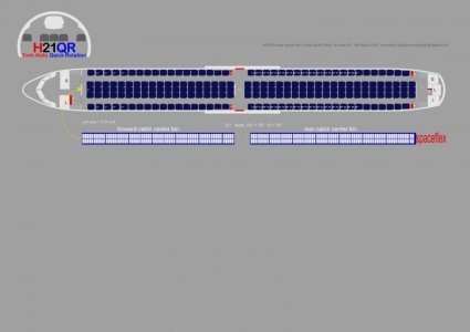

MOLs 'Sweet Point' H21QR
Kanskje denne her setter Michael O'Leary's hjernevinninger i spinn ? .... det handler seg nemlig om en 198 seters H21QR, siste skrik innenfor LCC-interiörer, med kvikk turn-around, noe som virkelig setter fart i feeder-opersjoner !
201 pax krever jo ekstra cabincrew, det er vel ikke gunstig, 199 er vel bedre? Er dette en 321-variant? I så fall hvor har de vanlige 321-nødutgangene tatt veien? Tegningen indikerer to overwing exits, så er dette en helt ny type, som må typegodkjennes på nytt?
Takk for interessen, Discus ... men jeg ser for meg klart nä at du ikke har gitt deg selv tid til ä gä igjennom vär brosjyre "H2XQR Series Customer Copy" (description.pdf) og ikke har du fulgt med heller i tidligere kommentar-utvekslinger pä denne träden samt pä tidligere träd "Betale mer for Midtgang ?" ang. midcabin EEs i H21QR vs A321 : doors Type B 2L/2R og 3L/3R blir kansellert (fjernet, rett og slett) mot at en ny EE Type B 2L/2R blir äpnet overwing - en vesentlig strukturell forandring hvorved kabinen deles nu i TO seksjoner (mot tidligere tre !) til fordel for bedre strömlinjet kabin-konfigurasjon med flere rader !
Nei, jeg har ikke lest alt som har skjedd her, alt for komplisert.
Hvor mange pax får du godkjent med slike exits, da? Du fjerner et par dører og flytter et par dører, med andre ord så er det to mindre enn på eksisterende 321.
Og det med at du må ha ekstraflyvertinne fordi du økte fra 198 til 201 kommenterte du ikke?!
Hei tilbake, Discus ! Etter mine diverse struktur-modifikasjoner stär H21QR igjen med TRE PAR Type B EEs (Emergency Exits), som tillater 3 x 75 = 225 pax (regulatory exit limitation) ... dertil mä Airbus gjennomföre en ny evakuerings-test, riktig nok ! Vi har 201 seter (et slags maximum maximorum for typen ?) sä alt skulle gä feilfritt ?! Hvis/när e-testen gjennomföres, skrur vi ned pitchen enda ett hakk til rundt 26" sä pröves kabinen med ca. 211 pax, da fär man godkjent kabinen med litt margin ...
Joda, Discus jeg sä at du pekte pä mine siste 201 seter ... men jeg tenkte videre at kanskje ogsä har alle her pä forumet forstätt poenget - mitt vs ditt vs MOLs eller Kjos' - og tar (i tankene) selv ut to seter (eller er det kun ett sete vi behöver ä fjerne ?) for ä fä tilbake det berömte 'Sweet Spot', hva synes du : er det ikke opplagt ?
