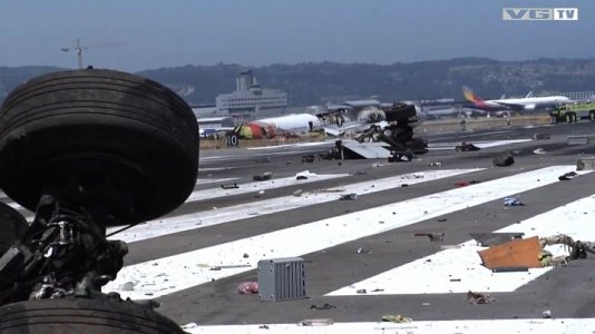

Litt spesielt å kikke på videoen på VG... Asiana i bakgrunnen... må være spesielt å sitte bak spakene når man vet at kollegaene var max uheldige bare et par dager i forveien..
