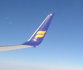

Icelandair har ettermontert winglets på sine 757`s, ser "bærre lækkert" ut! Tok selv dette bildet ombord på TF-FIP "Leifur Eriksson" på vei til Island ved påsketider i år:
Replying to Topic 'Winlets eller ikke winglets'
757 blir ikke akkurat mindre elegant med winglets nei.
