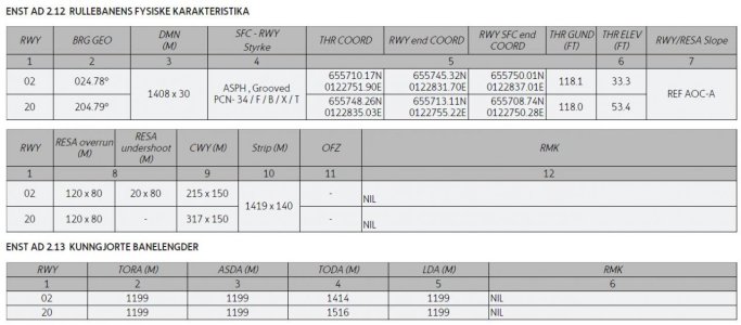

1199m tilgjengelig.
1200 M er grensen for når sikkerhetsområdet rundt rullebanen må utvides betraktelig, derfor ser man av og til den noe kunstige lengden på 1199 M publisert. F. eks. på Stord, Florø, Brønnøysund og Sandnessjøen. Noen av disse banene har dog publisert atskillig lengre TODA, opptil 1799 M på Stord.
Re: Widerøe skal kjøpe fly? Hva blir Dash8-erstatter?
Kjekt med lang TODA, men det er TORA som er interessant :)
