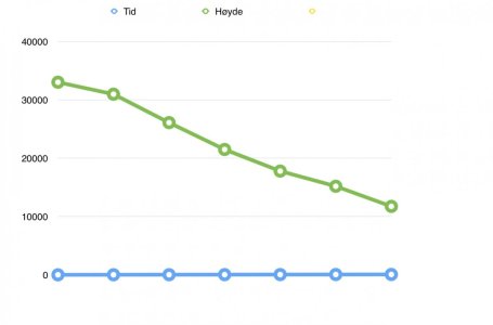

Dersom hastighet var 550 knop (TAS) i forhold til lengderetning av flyet vil pitch ha vært -23,3 grader. Dersom hastighet var 500 knop (TAS) vil pitch ha vært -25,7 grader.
Jeg anser det som mye trolig med jammed stabilizer med bakgrunn i måten flyet har oppført seg på gjennom lufta, selv om det ikke ble rapportert om ising forhold.

Utregning:
1) 550 knop TAS
2) 217 knop VS (-22.000)
3) 217/550 = 0,395
4) SIN ^- 0,395 = 23,3 DEG
5) Flight path: -23,3 DEG
Sier med dette ikke at jeg har rett og noen andre har feil, i tilfelle dette bør informeres om. Andre må gjerne komme med rettelser, takker for det på forhånd.
Mulige speed / flight path gitt -22.000 fpm VS
600 knop / -21,2 deg
550 knop / -23,3 deg
500 knop / -25,7 deg
450 knop / -28,8 deg
400 knop / -32,9 deg
350 knop / -38,4 deg
