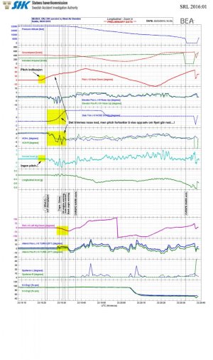

Dersom AVHerald beskrivelse stemmer, kan jo hele forløpet være pilot initiert basert på helt feil AoA informasjon i en mørk, måneløs natt. Kanskje utropet til kapteinen gjaldt (feil)indikasjon om at de lå i kraftig stigning? Hvis dette er tilfelle, er det normalt å reagere momentant uten først å sjekke andre parametre og alternative instrumenter? Kan negativ G medføre oljetrykksfall i begge motorer?
Av den informasjon som har kommet i rapporten så ser det desverre ut til at forhastet beslutningstakning uten å skjønne hva som foregår(spatial disorentation, forvirring) har gjort dette til en ulykke i stedet for en incident.
Leser ut fra data i rapporten at PFD1(primary flight display)kapteinsiden har fått feil data fra IRU1 som gir ATT/HDG data til PFD1. Har indikert en kraftig pitch up, PF(pilot flying) kapteinen i dette tilfelle har reagert med å koble ut autopilot og korrigere med en kraftig pitch down. PFD2 får data fra IRU2 og det er en comperator som sjekker data opp mot hverandre og vil gi en COMP MON på EICAS(engine indicating an crew alerting sytem) samt på begge PFD hvis det er en mismatch. Da kommer stand by instrumentet som er en liten tredje ATT/HDG display inn som en dommer, den har sin egen uavhengige datakilde. 2 mot 1 regelen. sjekker begge PFD opp mot stand by og den som er lik er den gode. 2 mot 1. Så kan data fra den PFD som viser riktig kopieres på PFD som har feil, da har man to fungerende PFD igjen dog med en datakilde enten IRU1 eller IRU2.

Analysen over virker veldig kurant. Har hatt denne feilen et antall ganger i virkeligheten og mange ganger ellers i simulator PC/OPC. Såpass mange ganger at det å kryssjekke standby og styrmannens attitude indicator sitter som en ryggmargsrefleks.

Tragisk ulykke, ikke noe i veien med flyet, bare intsrument feil på venstre side.
Både høyre og stand by funket visst bra.

Jepp. Kan se ut som om CRM ikke fungerte som det skulle, ingen som tydelig var i kontroll, ingen sammenligning av instrumentene osv. Det er ganske vrient å bli kastet rett ut i en sånn situasjon når det er helt svart ute og man ikke har noen referanser annet enn PFD, men et kjapt blikk over på de to andre ADIene før man griper fatt på en recovery hadde nok hjulpet her. Samtidig ganske kjip designblemme at declutter tar med seg en såpass viktig feilmelding.

. men et kjapt blikk over på de to andre ADIene før man griper fatt på en recovery hadde nok hjulpet her.
Ja, enkel løsning og tragisk at de ikke tenkte på det sånn i farten:(
