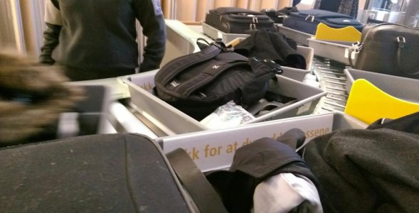

Jeg prøvde den nye sikkerhetskontrollen i forrige uke.
Ble tildelt plass én og jeg fikk problemer med å få ut mine bokser blant de som kom fra plass to, tre og fire.
På den andre siden var det bare å finne seg en ledig plass langs båndet og vente på boksene sine, som kom automatisk rullende, sakte, bortover.

Båndet gikk for sakte til at det klarte å ta unnna bokser fra fire parallelle stasjoner i stedet for én, som på den ordinære sikkerhetsskontrollen.
Det virket som at båndet prøvde å lage luker mellom boksene, men disse var for korte til at man fikk plass til en boks uten å lage luken større. Jeg ble bedt om å presse mine bokser inn i disse lukene.

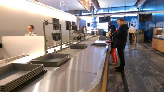

Og det kunne en som ikke jobber med dette raskt kommentere ved å se et bilde av installasjonen, men selskapet som bygger dingsen og de som skal være professjonelle innkjøpere for OSL oppdager altså ikke problemet før den feildesignede slusen er satt i drift. Utrolig amatørferd. :old

Prøvde ny kontroll i dag, etter at de stengte den ordinære for å sende folk over.... Ble raskt kø, og alt var ikke helt selvforklarende. Viser seg at korgen du putter tingene dine i må være over en sensor, som forsåvidt lyser rødt, men når du gjør dette så stopper båndet og ikke slipper inn de på båndene etter det. Jeg stod i posison 2, og ble bedt om å flytte på korgen slik at den var over det røde lyset.... da stoppet båndet og lot meg putte på mine ting.
