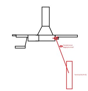

Det å ha en ikke autonom Terminal B vil skape store problemer, med behov for store investinger i bagasjetransport mellom bagasjesystemet i Terminal A (dagens terminal med utvidelse mot vest) og Terminal B som trolig vil ligge der dagens driftsgarasjer er og sørover mot SAS teknisk. Denne transporten må være et lukket system for å ivareta sikkerheten (gjennomlysning skjer i så tilfelle i Terminal A), og med en trasé som må sno seg mellom/under/over eksisterende bygninger og veier, vil nok fort et eget bagasjesystem for Terminal B svare seg.
Med to terminaler vil nok også spørsmålet om bruken fort komme. Hvis Terminal B er bare for non-Schengen og Terminal A tar seg av kombinasjonen innenriks/utenriks Schengen, vil det ta ekstra tid for transfer mellom non-Schengen til innenriks/utenriks Schengen og motsatt. Hvis people moveren ikke er airside (på innsiden av sikkerhetskontrollen) vil det bli verre enn i dag, og hvis people moveren er bare airside så kan den ikke benyttes mellom Terminal A og Terminal B for de som terminerer non-Schengen-flight på OSL og skal videre med eller kommer med tog. Det er også mulig med en "amerikansk" løsning hvor enkelte flyselskaper "eier" en terminal, men da må nok begge terminalene ha full miks med innenriks/utenriks Schengen/utenriks non-Schengen. Nå diskuteres det også i politiske kretser å kutte ut taxfree. Vil dette fjerne behovet for en separasjon mellom innenriks og Schengen? Det er også et annet skille som virker litt unødvendig og det er mellom ankomst og avgang. På Pir 19/Sør er det en blanding i dag.
Som du er inne på så kommer det jo veldig an på hvordan man ser for seg bruken av en eventuell terminal B, men med mindre man bestemmer seg for og holde terminal B totalt adskilt, og ikke muligjøre transfer mellom terminalene og dermed miste endel fleksibilitet, vil det jo være behov for noe transport av (transfer-) bagasje airside mellom de to terminalene
Det er også mulig og kombinere airside/lanside transport i samme toget, noe som f.eks er gjort på Frankfurt. Alternativer er busser på både landside og airside, ikke ulikt mellom terminalene på LHR. Og bortsett fra landside factoren er det jo ikke noe annerledes enn transporten av passasjerer og bagasje mellom pir A, B og C på LHR T5
Selvsagt vil det koste penger, men det vil det også gjøre skal man lage et komplett bagasjebehandlingsanlegg i en ny terminal, samt at man da slipper og investere i innsjekk/ankomst fasiliteterer. Således blir terminal B en ren pir B, som du jo har fremhevet tidligere, bortsatt fra at den vil ligge sørøst for dagens terminal istedet for nord mellom rullebanene
Et alternativ som peoplemover kan jo være et kombinert airside/landside tog under bakken i en kulvert fra ca området rett vest for terminalen og gate 37, som kan fange opp både skitne og rene passasjerer, samt brukes for tunnel for frakt av bagasje mellom terminalene?
