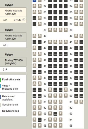

Skal fly A340-300 i mars, men ifølge seatmap hos SAS er det 55 rader. Kan det virkelig stemme? Er ikke det for de nye A330? Andere steder finner jeg seatmap med 46 rader for de flightene.
Deet er ikke 55 rader, men tellingen på Go starter på rad 30. Så 26 rader i Go. Dette blir det samme på 343 og 333 etter ombyggingen.
Da lurer jeg på hva de som på sas.no har valgt seg sete i rad 47-55 kan forvente når de kommer ombord i flyet.
attachment.php
Den skjønte jeg ikke? Setene er jo der som du ser på setekartet
Husk det rundt på nett er mange gamle og utdaterte seatmaps
LN-MOV, siter med setekart og presentasjoner fra SAS kan alle fortelle om kun 46 rader.
Leste du det LN-MOW skrev? Ja, det er 46 rader totalt, men mange nummer er hoppet over. Blant annet derfor heter første rad i economy 30, og den siste raden 55.

Tror dere snakker forbi hverandre :
Business rad 1-8
Ingen rad 9-19
Plus rad 20-27
Ingen rad 28-29
Go fra 30-37
Ingen rad 38-39
Go fra 40-55
Og slik får en 333 fryktelig mange rader :-)
Beklager ser jeg var sen i avtrekkeren allerede forklart over[emoji1]
Beklager at jeg har uttrykt meg feil. Spørsmålet mitt var og siste rad hadde nummer 46 eller 55. At de internt i dette har hoppet over flere nummer er jeg vant med.
Om din flight med 340 har rader upp till nummer 55 så är det en uppgraderad 340 (i dagsläget OY-KBA, OY-KBI, LN-RKF och alldeles snart OY-KBM).
Radindelningen i uppgraderade 340 och 330 (samt nya 330) är snarlik. Det skiljer lite i antal businessrader och plusrader, samt lite olika utformning av crew-rest i aktern.
