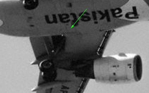

Iflg Avherald skal et bilde etter go-around vise at RAT er deployed. Strømproblemer...?
EDIT: Avherald har fjernet bildet og erstattet det med Turtle sitt

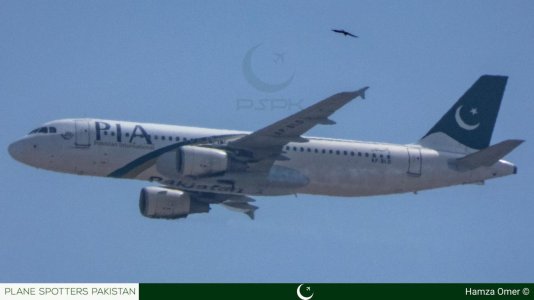

På det bildet der er det veldig vanskelig å se men på dette bildet ser det ut som RAT er ute. Der er også et stort mørkt område under begge motorene som kan være hvasomhelst men det er ser ut som det starter foran drain mast for olje og den slags. Det er jo vanskelig å si noe om autentisiteten for dem da.
Bildet er hentet herfra:
https://twitter.com/PlaneSpottersPK/status/1263810587152330752
Er det mulig at de har fått brann i ene motoren også utløst slukking på feil motor? Virker jo ekstremt merkelig at begge motorene skal få samme feil som fører til at gugge renner ut.
Det rapporteres at de forsøkte en buklanding i første forsøk, og skrapemerker på motorene. Muligens noe ble skadet når de dunka nedpå første gangen?
Dekslene på begge motorer har tilsynelatende godt med skapemerker på undersiden. På to av bildene som ligger på AvHerald kan man også se hvit røyk fra motoren nærmest fotografen.
