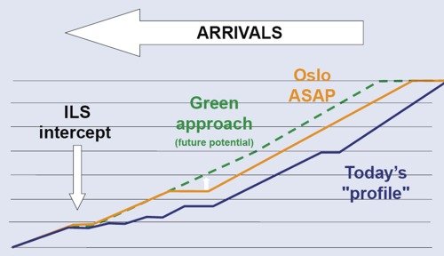

Hvis selskapene har fått beskjed om at de vil få continous-grønn-app fra cruise er det noen som har blitt feilinformert.
Systemet er basert på grønn-app fra FL100-120. Dette har man "alltid" visst.
Grønn app fra cruise kan man glemme så lenge man har outbound-trafikk. Ett sted må avganger og landinger krysse...
Håper brukerne blir mer vant med systemet etterhvert.
Tror man kan belage seg på to top-of-descend profiler/punkter.
En fra cruise, hvor top-of-descend avgjøres av STAR som alle har en eller annen høyde man skal være på et visst punkt.
Deretter kan man forvente et level segment i FL100-120 og etterhvert direct merge-point.
Der får man en ny top-of-descend mot merge-point, hvor TOD avgjøres av høyden man skal være ved/etter merge-point.
Eks kan man komme høyere inn vestfra og forlate TOD senere enn østfra, pga fri-høyde fra vest mens man fra øst har kryssningshøyder.
Her tror jeg pilotene med mer brukertid vil finne ut når det er gunstig å forlate FL100-120 for å fly grønt inn til ILS.
Har sett noen er veldig flinke til dette og glir inn som svaner
, mens andre forlater f.eks FL100 umiddelbart og må fly lvl6500ft e.l.

Ellers kan forvente mer point-merge rundt om i verden etterhvert.
Grunnene er kapasitetsøkning, langt lavere R/T (sikkerhetgunstig), unngår høydemøter, grønn-app fra midlere (FL100-120) høyder mm.
