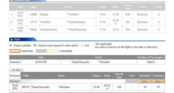

Fant følgende (vedlegg) ledig til Brisbane.
Er det slik å forstå at det da blir:
- Stopp på 2 timer i FRA
- Stopp på 4 timer i ICN
- Stopp på 4 timer i TPE
Har man alltid tilgang til business lounge når man venter og flyr C?
Hvordan kan jeg se hvilket flyselskap som flyr på strekningene?
Er det mulig å booke turen først, også kjøpe poengene? Kjedelig å kjøpe poeng for 30 000 kr også finne ut 5 min senere at billettene allerede er tatt ;-)
Takker for hjelp!
5 timer i ICN, ellers stemmer det.
Jepp.
LH = Lufthansa, TG = Thai, BR = EVA Air.

OZ542 (Asiana) i stedet for LH712 vil være en vesentlig oppgradering. Den er ledig samme dag. Det beste businessproduktet fra Europa til ICN er LHR-ICN, men det er bare ledig 18/12 og 21/12. http://www.businesstraveller.com/news/asiana-launches-new-fully-flat-business-class-seat
Takker for hjelp!
Ja, man kan sette på hold i tre dager.
Du må også ha returen klar før du bestiller (US Airways har ikke enveis-awards).
