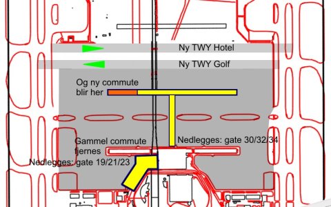

Det var for oss fotografer, så til noen mer om terminalutvidelsen. Har laget en illustrasjon som er basert på den informasjon Dagbladet gir (se under). Ut fra det kan de se ut som det blir en netto tilgang på noe over 30 gater. Det som er spennende er hvordan forbindelsen mellom de to pirene vil se ut. Jeg håper personlig på en people mover over til nordre pir ala den på MAN.
Det hadde gitt fin utsikt det mens man glir frem på rullefortauet!
Det spørsmålet jeg tidligere har stilt til fleksibiliteten for gatene og henvisning til pir F på ARN. Undrer hvordan etasjefordelingen blir på den nye delen - en etasje innland og en utland. På den måten kan det bli enklest mulig å svitsje fra innland/utland fra samme gate. Men kanskje blir det også deler med Schengen/non-Schengen fordelt på forskjellige etasjer. En ting er sikkert, den nye commute-delen blir bare en etasje plassert nede på bakken. Denne flyttingen vil frigjøre områder mot vest ved Echo for fjernparkering - og ENGM RAMP og hans kollegaer kan puste lettet ut for en liten stakket stund ;)

De er ikke helt like tegningene som vi fikk se for en måned siden som DB viser, men tilnærmet. Selve den nye terminalbygningen er den samme. Og i alt 2 så skulle det bare bli en stor pir fra gt 32-34. Det blir ikke noen ny flytogstasjon i alle tilfeller. Utbyggingen skal foregå over to trinn, så samlet kapasitet burde bli tilstrekkelig. Problemet blir i byggeperioden hvor store viktige arealer vil bli lagt beslag på.

Den tegningen ovenfor er vel rimelig lik slik det ble skissert da flyplassen ble tegnet for mange år siden.
Ganger under dagens taxebaner er klare, så gangveien blir da under der.

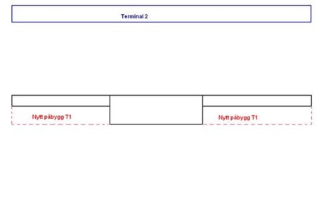

Synes de skisserte planene så litt merkelige ut, hadde ikke det vært mulig å bygge ut OSL T1 på hver side, slik at hovedbygningen bygges øst og vestover slik at begge pirene blir vesentlig større i bredde og i tillegg bygge T2 som en satellitt nord for dagens terminal.
Det ville innebære en del fjerpark plasser som forsvinner, men dette kan vel taes igjen nord for kommende T2.

Enig med Storg. Dette blir ikke optimalt. De gjør samme feilen som man sliter med på LHR T-1,2 og 3, nemlig at de lager såkalte "cul-de-sac's", blindgater, som vil skape store problemer med avvikling av push-back, inn- og uttaxing av flyene.
Jeg klarer ikke helt å se hvor disse problemene skal oppstå. Er det noe opplagt jeg overser her?
Ja, hvis ett fly blir av en eller annen grunn stående på taxeveien vil da de andre flyene bli sperret inne (eller ute). Har selv opplevd forsinkelser pga dette blant annet på CPH hvor ett Mærsk-fly kjørte i "grøfta" mellom B og C piren og selv om man kom seg rundt ved å bruke C-pir taxeveien så skapte det forsinkelser da det ble en propp i systemet.
Skjer noe av det samme mellom B og A eller på vestsiden av A så kan det vel bli fullt stopp?

Aha, ser poenget. Vil anta at det skyldes en feil med proposjonene på tegninga, med mindre noen som gidder å måle opp har lyst til se på om to pirer ut fra dagens terminal (den lille skissa) blir for trangt.
Det mest fornuftige er nok som andre her foreslår, å bygge en helt ny terminal på nordsiden, speilvendt av T1, med egen stasjon, og en egen underjordisk forbindelsesbane. Det vil selsvsagt skape litt ekstra tid til transport mellom terminalene etc., men det vil være effektivt. Å trøkke alt inn på en plass blir bare trangt.
