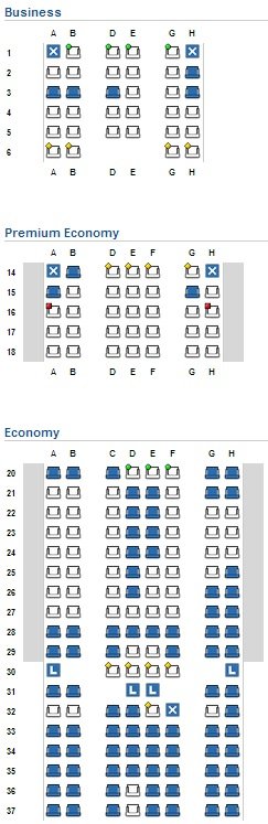

Tenkte å spørre ekspertpanelet her :)
Avreise til EWR 16 august.
Se vedlagte bilde. Jeg har så langt valgt plass 20C, men har hørt at det er noe ulemper med denne plassen. så mine spørsmål er:
1: Bør jeg velge et annet sete, jeg har EBG og kan velge fritt.?
2: Jeg har OT for plus og biz, ser det bra ut med tanke på oppgradering?

SeatGuru sier:
SeatGuru said:
Seat 20 C is an Economy Class Bulkhead seat that offers extra legroom as you are only separated from the section in front of you by a curtain. This seat is designated by SAS as a Preferred Seat, and is available to reserve in advance for an additional fee. The Personal TV is located on the back of the seat in front. However, the remote and the tray table are in the armrests, making the armrests immovable and slightly reducing seat width. There is no floor storage for this seat during takeoff and landing.

1. 20C dulter så utrolig mange borti. jeg ville ha unngått det setet selv om det har bedre benplass
2. Mitt inntrykk er at antall i Klassen man oppgraderer fra er avgjørende for Optiontown - ledige seter i eventuell ny klasse er bare et kriterium.

ok får bytte til 21 A da og håpe på OT. Hvordan er det forresten med EBG softblock på longhaul? Kan jeg være heldig å få 21B for meg selv?

Ja, setet ved siden av deg blokkes, frem til et visst punkt hvor kabinen blir så full at de må fjerne det eventuelt.
De gangene jeg har flydd SAS Go på longhaul i det siste, så har i allefall setet ved siden av meg vært blokket på Expertflyer.

Softblock fungerer også på longhaul, men den blir ikke lastet inn i systemet før noen dager før avreise. Ved å velge rad 21 kan du fort få andre som ønsker og sitte så langt fremme som mulig og derfor velger setet før innsjekk åpner. Men det er blitt mye bedre etter SAS begynte å ta ekstra betalt for de beste setene lengst frem i GO.
Har hatt god suksess med å få softblock på vindusraden, men da har jeg bevisst satt meg et godt stykke bak.
