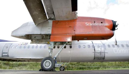

Her er forresten bildet av flyet, og som man kan se så står det på egne ben:
Foto: Berlingske Tidene:
