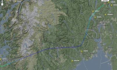

Det er hvertfall litt rundt-om-kring-flyging og ikke rette linjer. (Må innrømme jeg ikke studerte trackene før omleggingen nøye)
