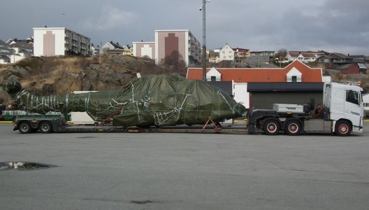

2 år siden ulykken i dag, og fortsatt skipes helikoptertypen bort fra Norge. Regner med det er et slikt helikopter som ble skipet ut av Kristiansund havn denne uken.

I dag er det 2 år siden den fatale ulykken utenfor Turøy. Fortsatt skipes tilsvarende helikopter bort fra norske baser. I Kristiansund ble dette helikopteret skipet vekk denne uken.
