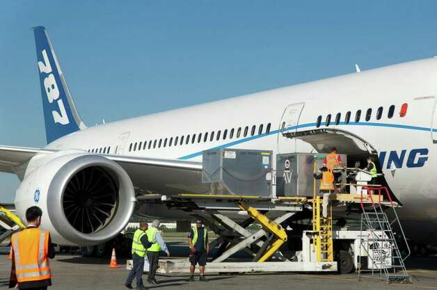

Her ser du forøvrig et bilde fra SEA av en highloader i arbeid. Som du ser står styreenheten nærmest flykroppen. ULD'ene rulles ut på highloaderen før de senkes til trallehøyde på den bakerste delen.
(Seattle PI)

Tenk realistisk ville være mitt mantra. Og kan bekrefte at de står feil vei. Som kan bekreftes ved å tenke litt fornuftig. ;) Man kan ikke kjøre på ULD på den, og kontrollen for å åpne lukene er på høyre side, hvor man derfor også plasserer styreposisjonen for operatøren av loaderen, og den bør være så nær flyet som mulig for å ha best mulig kontroll. Det er dessuten en illustrasjon av en større loader som ikke er fornuftig å bruke på luken til A321 (og ihvertfall ikke to), som du jo faktisk poengterte.
