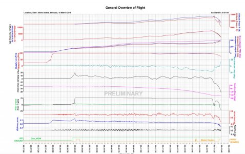

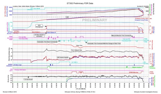

Dette er ikke usikre kilder, dette er FDR data hentet fra flyet i rapporten til EAIB.
Sikrere kilder finnes ikke for øyeblikket - med mindre du mener EAIB har tuklet med dataene
og betalt Frankrike som hente ut dataene for dem om å holde munn om det...?
Kort fortalt så er videoen en visualisering av det du ser nedenfor (første halvdel), hverken mer eller mindre.
Ta det for det det er, mindre feil kan forekomme.
For min egen del så fikk jeg i hvertfall et litt annet bilde og forståelse av dette nå enn det jeg hadde i mitt eget hode før videoen.
Faktum er jo at jo mer fakta som kommer på bordet jo mindre rom for spekulasjoner blir det og forståelsen
av hva som har skjedd større.
Det ser vi jo også her i forumet. Det er rett etter en ulykke - når vi vet minst - at de villeste teoriene kommer...
