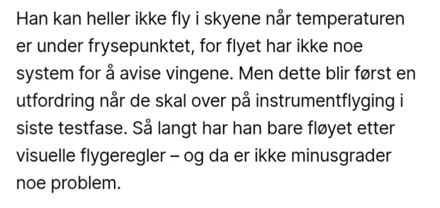

EL Elfly som redningen for kortbanenettet m.v.
TKS er nok beste alternativ, men da må du ha mulighet for påfyll på mange stasjoner eller store tanker.
En Cirrus SR22 har en tank på ca 10 - 12 liter mener jeg å huske. Holdt til 2 timer på fullt trykk eller 4 på halvt. 2-3 cm is forsvant på 2-3 min.
Iom at det ikke finnes bleed-air fra motoren vil trykkluft fordre en elektrisk kompressor eller medbrakt tank, så jeg tviler på om det er en akseptabel løsning mht energiforbruk og vekt.
Pitotrørene varmes opp til godt over 100°C, så det vil gå en god del strøm til det og.
Pneumatiske boots krever hverken særlig store volumer med trykkluft eller høyt trykk i denne skalaen, og boots-ene blåses kun opp periodisk under isingsforholdene, så energien som går med for å drifte et slikt system er relativt liten, totalt sett.
Energien som trengs til Pitot-varmeelementene vil kun bli en bitteliten del av hele regnestykket, ca. 60-100W pr stk under drift. Det er så lite at det omtrent forsvinner i avrundingen i det totale energibudsjettet til maskina.
