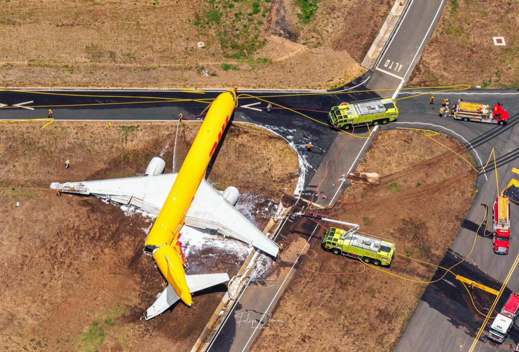

DHL 757 ulykke i San Jose
Kan se ut som om både crew og last greier seg.
Kan også se ut som om dette har skjedd rett etter landing i en høyre sving.
Uffda..
Ser ut som dem har overlevd ja.
Har selv fløyet 757 til den flyplassen utallige ganger.
Det kan være såpeglatt bane etter stygge regn byger og tordenvær, men ellers ikke spesielt skummelt der.

Fra Jason Rabinowitz på twitter
Kunne vel fått et helt annet utfall hadde det ikke vært for den "voldsomme" skråningen ved siden av rullebanen? Med forbehold om at jeg tolker terrenget feil, så fremstår jo den formen for konstruksjon noe merkelig...
Det var såpass ja.
Ser ut som de mistet anti skid og bare sto på bremsene og samtidig prøvde å styre av for å unngå skrenten.
Ingen hydraulikk, ingen styring ..
Tja, det høres litt forenklet ut.
Hvis man mister alt av hydraulikk så kan det være man mister nese hjuls styring, men man har som regel bremser helt til en flaske med trykkluft :(accumulator)
Man kan også styre med motorene i nødsfall, full revers på en og litt forover På den andre.
(Lett å blande 767 og 757, tror reversen på 767 med GE motorer var trykkluft og på 757 hydraulisk men 2 forskjellige systemer: L/R)
Tviler på at dem kan ha mistet alle 3 hydraulikk systemene, da er det u-tur
og dem kunne ikke landet. :cry:
Synd å miste en slik fin maskin!
Ut fra video'ene å dømme er det ikke noe motorreversering. Men som RTP skriver ryker det godt av hjulene som tyder på at de står på bremsene. Det var ikke mye om å gjøre før de hadde berget maskinen.
Ut i fra videoen, så ser det ut som de mangler de fleste spoilers på høyre vinge også, det samsvarer jo også med hydraulikkproblemer.
