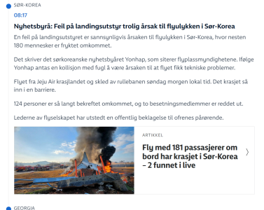

NRK slår til med hva jeg antar er en briljant oversettelse; antageligvis har de overatt en nyhetsmelding som var på engelsk? "Landing gear = landingsutstyret!"
08:17
Nyhetsbyrå: Feil på landingsutstyr trolig årsak til flyulykken i Sør-Korea
En feil på landingsutstyret er sannsynligvis årsaken til flyulykken i Sør-Korea, hvor nesten 180 mennesker er fryktet omkommet.

litt rart at backup mekanismen svikter.
http://www.b737.org.uk/landinggear.htm
If the gear fails to extend properly or hydraulic system A is lost, the gear can be manually extended by pulling the manual gear extension handles, located in the flight deck. This should be done in accordance with the QRH procedure.
On NG aircraft opening this hatch affects the operation of landing gear extension & retraction.
08:17
TV2 har en ekspert på videolink som mener en fulg kan ha truffet landingssystemet, og derfor fungerte det ikke.. :rolleyes:
