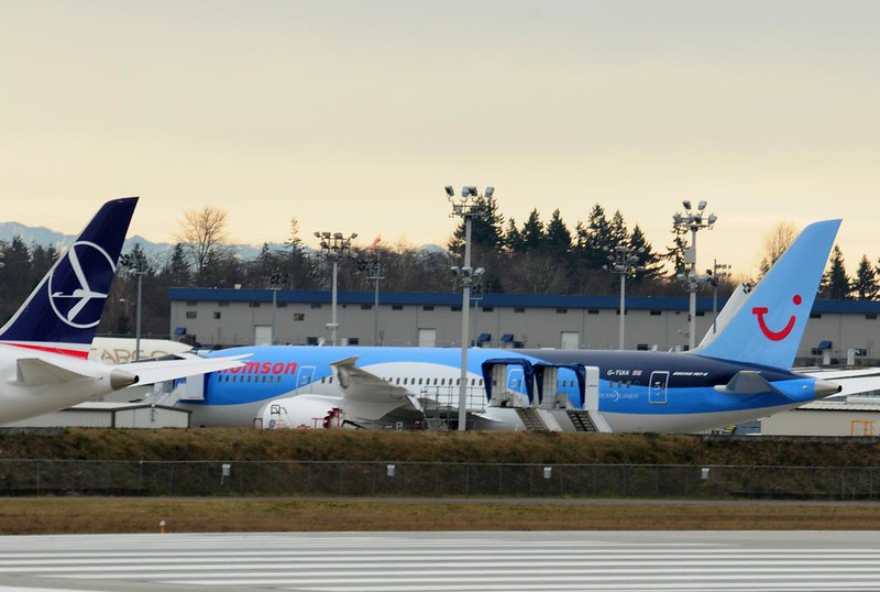

Første bilde av Thomson sin 787.
http://www.flickr.com/photos/moonm/8412609391/

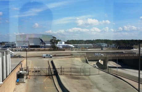

Mener jeg så en ANA 787 stå på fjernpark på ORD, klarte ikke å få fart på kameraet til å få tatt et bilde..
Men mener å ha lest her inne et sted at et ANA maskin var på vei over dammen og fortsatte til sin destinasjon.
Det er LOT sin B787 som staar paa ORD.
