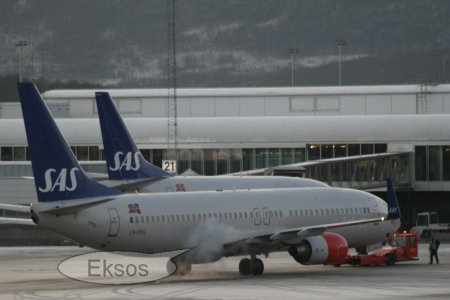

Dette må være en APU start:
LN-RRG TOS/ENTC 13.11.2009 13:08:29 (Svalbardflyet, en time forsinket fredag den 13 ......)
Fin den der, kan tenke meg sen "tening" i forhold til fuel on. Har sett det noen ganger på DC-9 (MD)
Det er nok noe slikt ja terje t, men det er ikke APU start i dette tilfellet Dag. Det er høyre motor (#2) som "fyres" opp. APU'en har eksosen bakerst på skroget, kan sees på bildet.

Det er ikke start ved hjelp av APU, LN-DAG tenker på da?

Det er det nok, siden den er under push. Må man ha trykkluft, står man på gate'n med svære slanger under buken .... ;)
...mente ikke at det var APU`n som startet, men at "kraften/energien" kom fra den da "bakkekoblinga" var koblet fra :) (siden diskusjonen gikk på start av motor med GPU vs. CPU regnet jeg med at plasseringa av CPUen var kjent) Ser at setningen kan tolkes forskjellig...............

Alternativt startet de en motor ved gaten og deretter den andre ved hjelp av #1 motor under push-back?

Det var jeg ikke klar over at de kunne. Er det ikke trykkluft som starter turbinene på så store motorer ?

Ved bruk av ASU (luftstart hvis APU'en er u/s) så startes venstre motor først ved gate med bakkestrømmen tilkoblet. Når motoren går så fjernes kabelen og slangen og flyet pushes ut. Når pushback traktoren er koblet fra og flyet har satt "brekket" på startes den andre ved hjelp av x-feed fra den andre. De gir da på throttle på den venstre motoren slik at den kan gi startluft til den andre. Det er sjelden dette gjøres under pushing, men det har forekommet.
For å si det sånn er det ikke å anbefale å gjøre det når det er glatt på tarmac...:drunk:

Vedr. denne starten, så hørtes ingen lyd før #2 (høyre motor) "smalt" igang. Men hvis det er vanlig prosedyre å starte #1, så må den ha gått veldig stille.
(Var ikke klar over at motorene kunne "mate" hverandre med trykkluft)
Nei det er ikke vanlig prosedyre å starte #1 før #2, det gjøres som nevnt over ved bruk av ASU (trykktank eller "kompressor" eller APU på hjul). Selv om ingen lyd hørtes var nok APU'en i gang og da blir #2 startet først og gjerne under pushback såfremt det ikke er for glatt. Hvis APU'en var kaputt ville du garantert ha hørt lyd før #2 starte pga #1 da går på høyt turtall for å kunne gi startluft til den andre motoren...:up:
