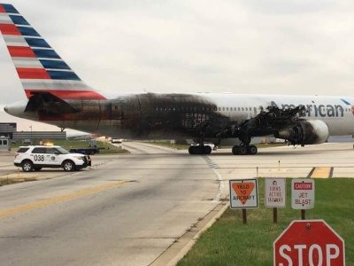

Vil det være sannsynlig at denne blir fikset, når man ser at hele høyre vinge høyst sannsynlig må erstattes bl.a.
Eller er denne å regne som avskrevet?
Regner med at den blir avskrevet og hugget for deler.
AA har parkert flere slike i ørkenen så flåten blir stadig mindre.
Kanskje pusser dem støv av den siste som ble parkert og bruker den litt til som erstatning for denne ulykkesfuglen.

Antar denne blir avskrevet da det sikkert er mer skader enn hva som er synlig for det blotte øye. Mulig at deler kan bli brukt fra dette flyet?
Re: American i brann på O'Hare (28/10-16)
Ser ganske svidd ut
Ut i fra hva man ser på det siste bildet, er det nok heller tvilsomt at denne kommer seg i lufta igjen ja...
