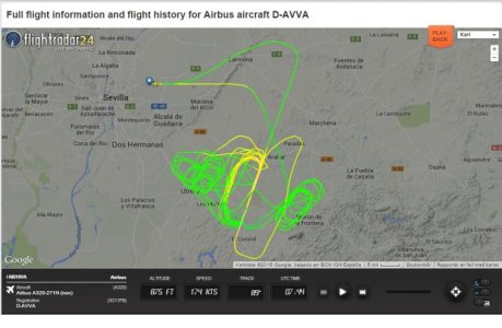

Ta en track på D-AVVA idag från Seville.
Man testar verkligen dessa maskiner för Certifiering...
Kunde inte upplasta en bild ....
