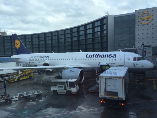

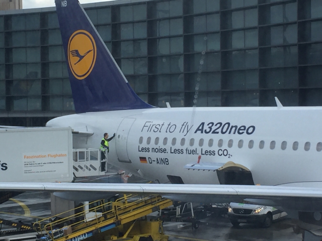

Så en på vei ned til bussen i sted...
Re: Airbus 320neo statustråd
Takk for bilder Andreas! Forskjellen er å se på motorene ja.
