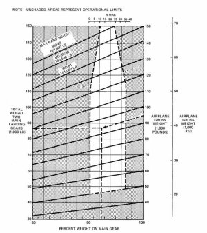

MD80 ser i teorien ganske tricky ut å laste ja, spesielt en veldig tung MD83 hvor CG
envelope halveres og vel så det når den nærmer seg MTOW..
W

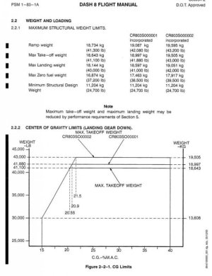

Re: Vekt og balanse på Dash 8
Må jo refreshe's annethvert år eller noe. Må tenke på min egen snart òg. Får mase på sjef om refresherkurs. ;-)
Wahoo - ja, jeg vet, når man har maksimalt med fuel og payload og er veldig nære MTOW, så kan jeg fortelle deg hvordan en 737-700 og en A320 ser ut.
Har hatt noen episoder med noen reseatinger fordi det aldri falt meg inn at cockpit skulle ha topup-fuel ... ?
Fint vær og ingen slots/restr, halvsent på kvelden, cavoc her og på destination ..., ingen uvær enroute, flightplanfuel er godt innenfor, og alt er fryd og gammen, helt til han kommer med fuelbestillingen.
Snakker om sydencharter av typen sør/øst-middelhavs-standard. Endel av disse pilotene er sånne halvguder. (huff). Men de skal jo tross alt hjem til kona's/mammas middag også.
Kanskje jeg skulle scannet inn noen av disse gode gamle fine DH1/DH3 trimsheetsene til WF? Jeg har vel etpar eksemplarer her hjemme fra de gode gamle dager.
