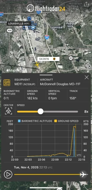

Ellers ser det ut til at Flight Path er nokså lik, det ble også korrigert tidligere opplysninger om hvor høyt i luften UPS maskinen kom, ikke 465 Ft men rundt 100 Ft - som stemmer mye bedre med diverse film og bilder.
