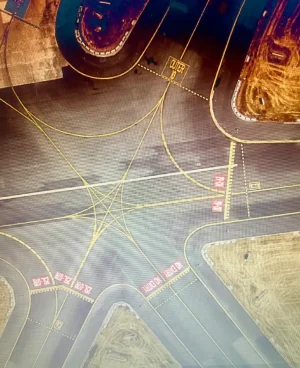

Han sier at taxebanen er prikk lik rullebanen? Eeh, det er vel ganske langt fra sant..
Nei, ikke når man sitter makelig tilbakelent i sofaen og har all verdens tid til å tenke seg om.
Men når du kommer halvstressa i mørket etter en lang dag med mye styr, med tusenvis av ymse lys og skilt, og asfalten på taksebanen du uheldigvis svinger inn på er tre meter smalere enn på rullebanen (i svingen er den akkurat like bred), og du i tillegg nettopp har passert en avkjørsel som er veldig lik den du trodde du skulle passert før du svinger inn på banen…
Test deg selv: Du har ti sekunder fra du åpner bildet under til du skal ta riktig vei ut av krysset. Dette er krysset der de svingte feil.
Hvordan våger du å anta hvor jeg sitter?😡
Ref bildet ditt, var ikke klar over at piloter ser flyplassen i fugleperspektiv, ville antatt at de ser ut vinduene i stedet og det ser ganske annerledes ut.
Tøys og uhjelpsomme svar til side, poenget mitt var at det er forskjellige farger på lysene på taxe- og rullebaner. At det var mørkt og uendelig sikt burde dermed være en fordel mtp. å se fargene og merkingen på bakken.
Selvsagt er det forskjellige farger på lys, og de burde ha sett de. De burde og ha gjort mange ting annerledes. Dette er noe de aldri tenkte kunne skjedd med dem. Dette er grunnen til at det er to i cockpit. Til at treningen er slik den er. Feil skjer, og vil fortsette å skje. Det er utallige prosedyrer som skal hjelpe til å unngå situasjoner som denne, var de ikke gode nok eller ikke fulgt? Alle i cockpit vet at de kontinuerlig lærer nye ting og det blir sikkert forandringer her.
Alt blir gjort for å minske menneskelig feil, men det blir aldri null. Jeg har ikke sett hverken kart eller video, unntatt bildet ovenfor, men regner med det er en feil vi alle kunne gjøre i den rette, eller gale, situasjon.
