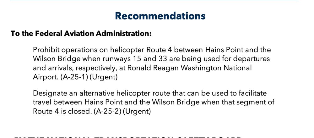

NTSB anbefaler FAA i å legge begrensninger på hvor helikoptertrafikk er tillett nå rullebanene 15 og 33 er i bruk.
https://bsky.app/profile/willguisbond.com/post/3lk4ntvxx5c2o
NEWS: NTSB issues two urgent safety recommendations to the FAA as a part of its prelim DCA midair report:

Det burde vel blitt gjort for lenge siden, men "det gikk jo bra frem til nå". Det virker i grunnen lettere utrolig at de har akseptert så lite separasjon så lenge...
