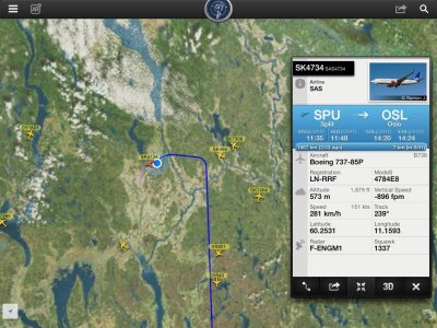

Er det egentlig lov å kutte innflygningstraseen fra nord? Og hvorfor er det bare SAS som gjør?
La merke til en del kø-sniking de siste dagene her fra øst, og idag er det ingen kø men nesten alle SAS fly kutter traseen...
PS. Klager ikke, det er bare interesse ;)
Ser ut til at de gikk for en visuell innflyging noe som gir en kortere final.
Ingen køsniking, og det er heller ikke bare SAS-fly som gjør dette :)

Ser ut til at de gikk for en visuell innflyging noe som gir en kortere final. Ingen køsniking, og det er heller ikke bare SAS-fly som gjør dette :)
Joda, det var kø-sniking torsdag og fredag kveld ;) langt innflygningskø fra nord og bare en liten luke som passet fint å snike seg inn fra øst... Men kø-sniking var da ikke negativt ment!
Jeg vet ikke hvordan det ser ut fra sør, men her (pa Dal) har vi KUN sett SAS med innflygning fra øst! Det kan jeg lover deg! Og der kom spørsmålet - hvorfor kun de...
PS. Widerøe gjør det iblant omvendt (approach mot nord med sving til nord-øst), men svært sjelden i forhold til SAS sine landinger... ;)

Alle følger anvisninger fra ATC, så det er ingen som sniker. ATC's oppgave er å avvikle trafikken så smidig og sikkert som mulig, så det er deres jobb og ansvar å dirigere flyene deretter.

Det er RNAV-visual prosedyrer som er i en testfase. Prosedyrene er stadig blitt modifiserte. Kun SAS, Norwegian(kun til 3 baner)og Navigator får fly disse. Prosedyrene går kun til en av banene, noe som gjør at fly fra øst kun får RNAV-visual til 01R/19L, fra vest 01L/19R. Man får ikke ha fly på paralell-banen, noe som gjør at dette er lettest å få til i lavtrafikksperioder. Ellers prøver ATC å finne huller til de som kunne passe for en visual. Erfaringsmessig er SAS litt mere gira på RNAV-visual enn Norwegian.
Props med en/to motorer, WIF etc, får lov til å fly vanlige visual approacher.

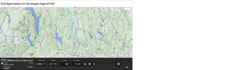

Vi fløy utrolig rart inn med DY 367 igår. Først nesten nedom Kongsvinger før vi gikk nordover til Espa igjen.
Jeg synes det er trist dersom vi i Norwegian får rykte på oss for å ikke være så gira på RNAV visual. Jeg synes ihvertfall dette er kjempefint, og spesielt når de siste RNAV visual prosedyrene kom. Og jeg takker ja på flekken om jeg blir tilbudt en. Desverre har det vært langt mellom hver gang jeg har fått tilbudet i det siste, men det kan kanskje ha sammenheng med det du nevner ovenfor ?
Jeg fløy en idag, DY1103. Og det funker perfekt.
