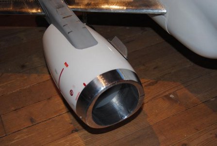

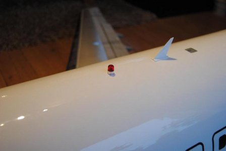

Ny skala detalj (saftblander) flash på topp av flyskroget ved antenne.
Noen som har oversikt over alle antenner/finner på et 737-800 og hva de er til ?

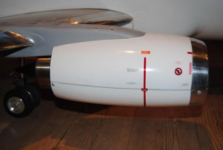

Noen extra detaljer for en mer realistisk modell hehe :)
Flap track fairing ( cover over flaps mekanismene )
motor dekaler

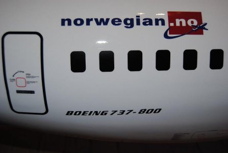

Ny 737-800 logo
Styrefinne ( giude av luftstrøm )

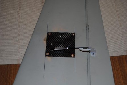

Regner med at du ikke skal sitte inni den når den skal på sin første tur, så jeg lurer på hvordan du styrer den! :) Gjerne et bilde av styreredskaper!
Ellers er jeg imponert! :colgate: Selvom du ikke har flydd den enda, har du kanskje en idé om hvor for du kan fly denne?

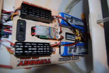

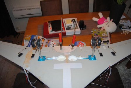

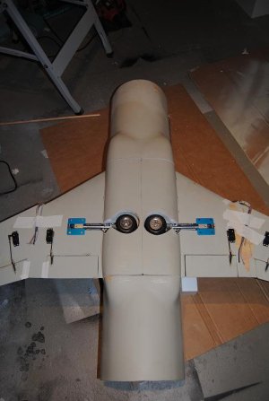

Den styres av elektroniske servoer på alle ror akkurat som på et ekte fly , kan legge ut noen bilder av rorerne + litt innmat ...
har holdt på med dette i over 15 år så regner med at denne modellen letter ved ca 80-100 kmt og har en toppfart på ca 250+
dette er mitt fjerde jetfly ,men mitt første airliner :)
