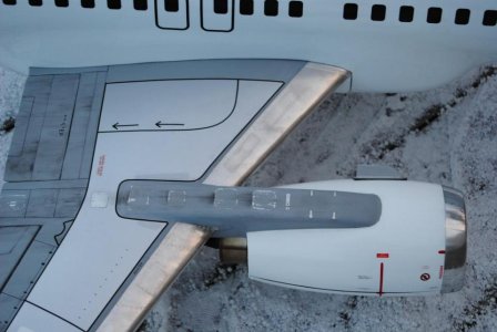

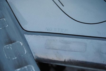

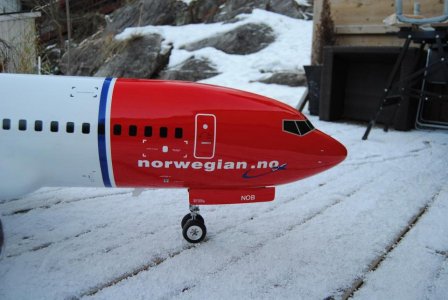

Liker å få tilbakemeldinger på detaljer , men skjønte ikke helt hva du mente med eye brow og det med flapsen , så gjerne forklar det en gang til . ????
Over vinduene i cockpit er det en del 737 som har et ekstra vindu ("øyebryn"), noen har fått dem plugget igjen og noen har aldri hatt vindu der. Ditt fly har aldri hatt vindu der, og burde kanskje heller ikke ha "plugget dem", men hatt en glatt overflate?

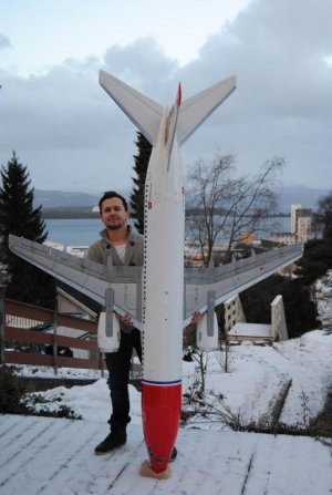

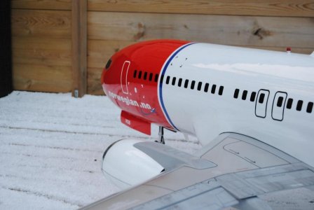

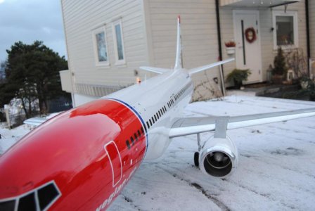

Noen nye bilder utendørs , men skulle gjerne hatt litt bar asfalt ... men får ta det til våren.
Noen måneder til nå så er det vel passe bart til og temp til prøve seg i luften :)

Dette er bare sykt heftig! keep coming pictures!!!! Når legges billettene til jomfruturen ut? Hvor har du tenkt å sende den opp? Kunne tenkt meg å se den ja...
Mildt sagt imponert! :-o
Når og hvor har du tenkt å prøvefly denne? :-P Har man lov til å komme og bivåne seansen?
Jeg venter på at det blir en B737-800W. Har du blit ferdig med den/de.
Ja de er laget , holder på med finpussen og lakkeringen , så da blir det winglets hehe :)
blir litt mer majestetisk med de synes jeg
Jomfruturen blir til våren når snøen har reist på en øy som heter Aukra (der Ormen lange ligger )
Der er det en 800 meter stripe for småfly , veldig fint til modellfly :)
