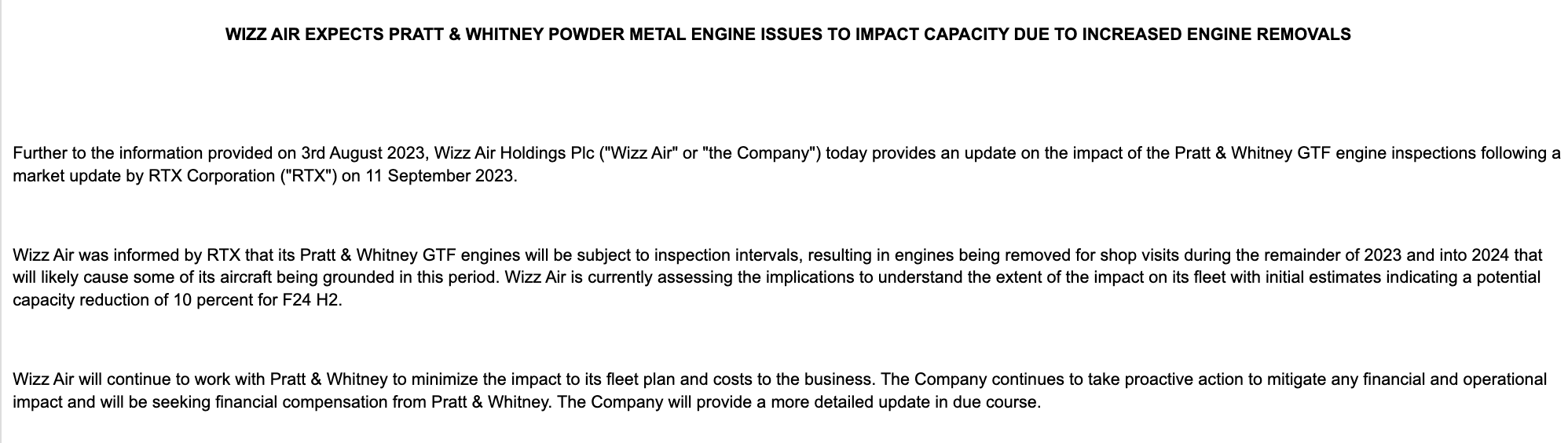

Wizzair regner med de må redusere kapasiteten med 10% på grunn av dette, og er vel fort noe som gjelder alle med disse motorene?
https://twitter.com/ByERussell/status/1701228564949991711/photo/1
