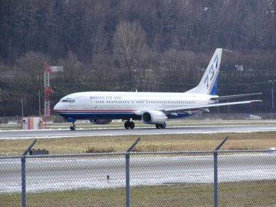

Hva bruker de denne til?
Nei. Det er vanlig å bruke en slik innretning når man skal få et referanse trykk (statisk) ved test, eller av andre grunner.
En annen måte å gjøre det på er å bruke spyd (som flere jagerfly har), som SSJ brukte.
HF-antenne pleier å bli lagt i leading edge på vertikal stabilisator på fly som har dette montert.
Vet at eldre fly hadde HFantenne som ble sveivet ut fra halen under flyging,
i tillegg til HF-antenner som ligner svært på den som er avbildet her.
Tok en titt til på bildet nå, og ser at det er F-W registrert, er dette et helt nytt fly da?
Siden det var i air blue farger tenkte jeg umiddelbart at dette var et fly i trafikk.
Det er nok noe testing ja - maskinen er ikke levert. Boeing har tydeligvis et lignende 'behov' ..

Hei hei! HF-antenner kan også bli strukket fra halepartiet på skrå ned til et feste lenger frem på skroget :)
