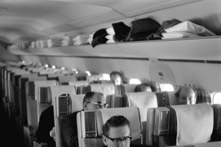

Vel for oss som er litt opp i årene (men ikke like gammel som LN-MOW og LN-KOG :p) er "påstanden" om 40" avstand noe jeg kjøper og har opplevd på mange av mine turer rundt jorden med DC-8-30, 50 og 60 series:
Mener bestemt å huske at jeg er yngst i denne trioen og halvannen måned yngre enn han som slenger med leppa her :old:old
Men når det er sagt, så var det vanlig på 50- og 60-tallet med den type konfigurasjon. Jeg kan ikke huske noe annet på noen av de langrutene jeg fløy på den tida. SAS hadde det på sine DC-8-32/33, BOAC på sine VC-10 (det hadde EAAC og BUA også), Central African Airways (og datterselskapene) hadde det på deres Viscounter osv.
