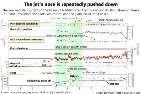

Det som er litt er snodig her med tanke på MCAS teorien er at de synes å ha hatt problemer fra absolutt første stund i luften.
MCAS skal vel (i teorien) ikke slå inn med flaps ute! Hvis vi ser på Lion air dataene (vedlegg) så viser disse ganske tydelig at
da hadde "kontroll" og klarte å klatre helt til de retracted flaps, hvorpå MCAS slo inn og laget problemer.
Dette skjedde 2 ganger. Vi kan se at Lionair klatret "helt fint" ved disse to anledninger når de hadde flaps ute (Markert i grønt område).
Så det er kanskje ikke så åpenbart at dette er MCAS i dette tilfellet.
