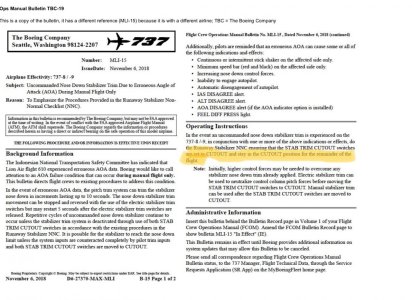

Av betraktning er det også relevant å vite om «Stab Trim Override» switchen ble rørt. Denne switchen overstyrer «Stab Trim Cut Out» switches, og ikke nødvendigvis noe en styrmann på 300 timer skiller fra Stab Trim Cutout Switches. I så tilfelle kan en hendelsesrekkefølge være at Stab Trim Cut Out switches ble skrudd av, men at systemet ble reaktivert når Stab Trim Override ble skrudd på..... Rent teknisk ga dagens pressekonferanse ingen verdens ting, og langt mindre grunnlag for typiske avis headliners i dag: «Piloten gjorde alt rett - allikevel krasjet flyet»....
Nå kan jo også Leeham og Bjørn Fehrm ta feil,selv om de vel ikke konkluderer, men at dette faktisk ble skrudd av riktig, men at farten og lufttrykket gjorde det nær umulig å korrigere?
https://leehamnews.com/2019/04/03/et302-used-the-cut-out-switches-to-stop-mcas/
The combination of the preceding checklist followed by an MCAS Trim Runaway checklist could create a situation where manual trimming after a Trim Cut-Out would be difficult to impossible and would require non-checklist actions.
Nå er ikke jeg pilot, så dette må dere forklare bedre enn meg, men de kan vel være inne på noe?
Som du refererer til i linken vil det være mulig å vente så lenge med stab trim cut out switches at hastigheten (dynamisk trykk) overgår elevator actuator ability, men da snakker vi om elevator (yoke pitch). Stab trim (uansett input metode) er ikke på samme måte utsatt for blowback da hele stabilizer flaten justeres. Elevator «stikker opp eller ned» relativt til stabilizer og det vil være økende behov for kraft ved høyere dynamisk trykk. Horisontal stabilizer justeres i sin helhet relativt til flykroppen. Forutsetter samtidig som et minimum at stab trim manuelt ble trimmet nose up etter at stab trim cutout switches ble tatt. Om stabben får forbli med excessive nose down, så er det bare snakk om et tidsspørsmål når elevator/yoke blir useless. Da kan de dra så mye de vil i stikka uten at det gir noen utslag på pitch attitude overhodet.
