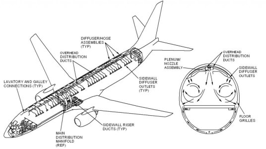

Grunnen til at 737en mangler vinduer foran vingen er fordi det akkurat der er en air condition kanal som går opp for å fordele luft rundt i kabinen. Grunnen til at enkelte versjoner har flere "manglende" vinduer enn andre, er fordi de trenger å levere mere luft enn de som er mindre (større kabin som skal fylles med luft). Og de har da flere slike "raisere" som de kalles.

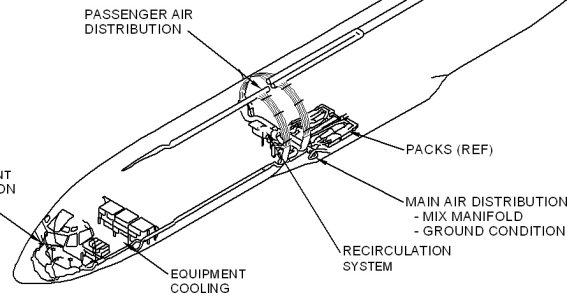

Og her kommer to bilder som viser akkurat disse "Air Condition Raiser".

På 737-200 er det ikke bare en, men flere (husker ikke antallet i farten) såkalte "riser-ducts" på hver side. Dermed kunne disse lages så små at de passer i mellom vinduene uten at avstanden mellom disse trenger å gjøres større. 737-3/5/6/7 har vel bare en på hver side, mens -4/8/900 har to på hver side.
