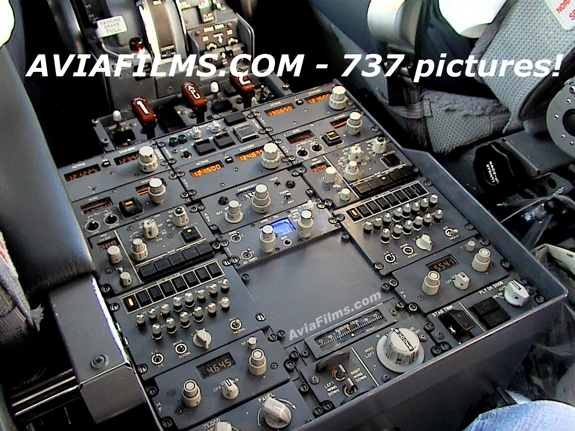

Sitter HF radioen i midtconsolen samme med AM radioene ?
Jan
Ja, du ser de her ved "aviafilms" logoen.
